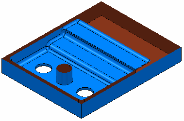

Seleccione una opción de la lista desplegable Eje en el cuadro de diálogo de Seccionamiento dinámico para especificar la orientación de los planos de recorte con respecto al plano de trabajo activo o la vista.
Seleccione alguna de las siguientes:
Vista — Los planos de recorte son paralelos a la vista actual.

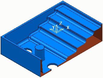

X — Los planos de recorte son paralelos al eje X del plano de trabajo actual.
Y — Los planos de recorte son paralelos al eje Y del plano de trabajo actual.

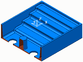

Z — Los planos de recorte son paralelos al eje Z del plano de trabajo actual.
