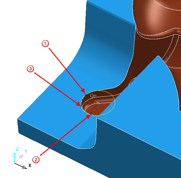

Este ejemplo muestra cómo encontrar las coordenadas del centro de un círculo. Se utiliza el modelo chainsaw.ige en la carpeta de Ejemplos.

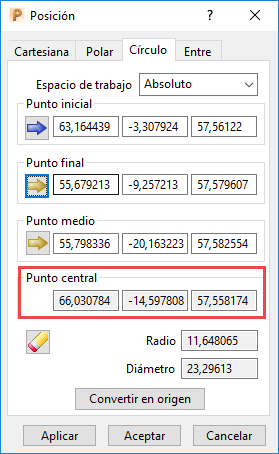

para abrir el cuadro de diálogo de Posición.
, y
Se abre el cuadro de diálogo de Posición con el centro mostrado en los campos de Punto central.
