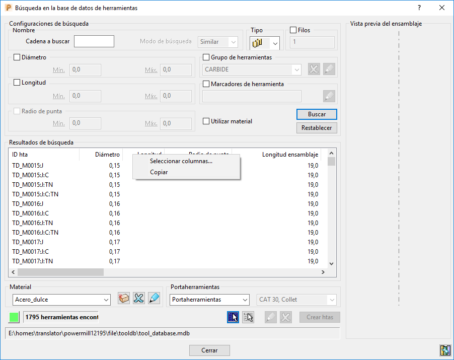

Es posible copiar trayectorias y datos de herramientas de los cuadros de diálogo de Programa CN y Búsqueda en la base de datos de herramientas al portapapeles de Windows. Es útil si desea crear informes utilizando otras aplicaciones.
Para copiar los datos en los cuadros de diálogo de Programa CN o Base de datos de herramientas, haga clic con el botón derecho del ratón en el título de la columna y seleccione Copiar.
Se copian todos los datos del cuadro de diálogo al portapapeles de Windows.
Para copiar filas específicas: seleccione filas individuales, haga clic con el botón derecho en el encabezado de la columna y seleccione Copiar.

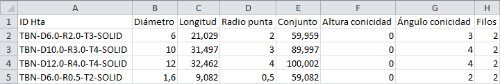

Por ejemplo, los datos copiados de la base de datos de herramientas a una hoja de cálculo se parecen a:
También puede copiar los datos de los cuadros de diálogo de Lista de trayectorias y Lista de herramientas.
