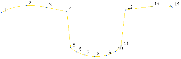

. Después haga clic en el punto en el que desea finalizar la redistribución.Por ejemplo, con esta curva:
El Número de puntos en rango excluye los puntos seleccionados aquí. Así que, con 4 puntos ignorados y un Número de puntos en rango de 10, se acaba con 14 puntos en la curva. El punto inicial, el punto final y los 4 puntos ignorados están en la misma posición y tienen la misma dirección de tangencia que antes; los 8 puntos restantes están distribuidos en intervalos equidistantes entre los puntos inicial y final.

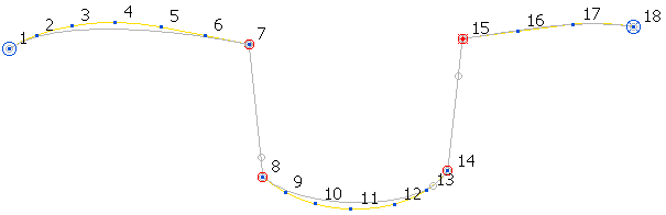

Seleccionar los puntos — Haga clic para abrir el cuadro de diálogo de Seleccionar los puntos, que permite seleccionar los puntos que posteriormente puede editar o borrar.En este ejemplo:
Haciendo clic en Seleccionar continuidades se seleccionan los puntos 7, 8, 14, y 15.

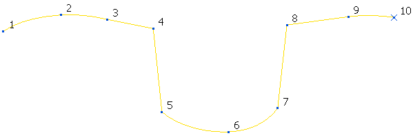

Haga clic en Deseleccionar todo para convertir esto:
en esto:
