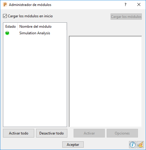

Haga clic en la pestaña de Fichero > Opciones > Administrar los módulos instalados para abrir el cuadro de diálogo de Administrador de módulos en el que puede gestionar los módulos instalados en el ordenador.
Este cuadro de diálogo presenta lo siguiente:
Cargar los módulos en inicio — Seleccione para cargar los módulos al inicio de PowerMill. Los módulos no se cargan cuando esta opción no está seleccionada.
Cargar los módulos — Haga clic para cargar los módulos después de iniciar PowerMill.
Estado — El sistema de símbolos indica el estado de cada módulo:
— El módulo está disponible y activado.
— El módulo está disponible y desactivado.
— El módulo requiere una versión más nueva de PowerMill para poder ejecutarse. PowerMill puede cargar el módulo y mostrar sus detalles.
— El módulo no está disponible. PowerMill no puede cargar el módulo, por lo que no es posible mostrar los detalles del módulo. Esto sucede si el módulo está dañado o no se ha registrado correctamente.Nombre del módulo — La columna muestra el nombre de cada módulo.
Resumen del modulo — Seleccione un módulo para mostrar información sobre el mismo en el panel de la derecha.
Activar todo — Seleccione para activar todos los módulos.
Desactivar todo — Seleccione para desactivar todos los módulos.
Activar/desactivar — Seleccione para activar o desactivar el módulo seleccionado.
Opciones — Seleccione para abrir al cuadro de diálogo de Opciones del módulo seleccionado. Si un módulo no tiene diálogo de Opciones, esta opción no está disponible.
Información — Haga clic para mostrar el Registro del módulo.
Limpiar registro — Haga clic para eliminar todos los elementos del registro del módulo.
