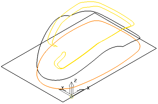

En este ejemplo se explica cómo mover el origen de una transformación utilizando la pestaña de Editor de curvas.
para localizar el origen en el centro de las curvas seleccionadas.
para localizar el origen en el origen del plano de trabajo activo.

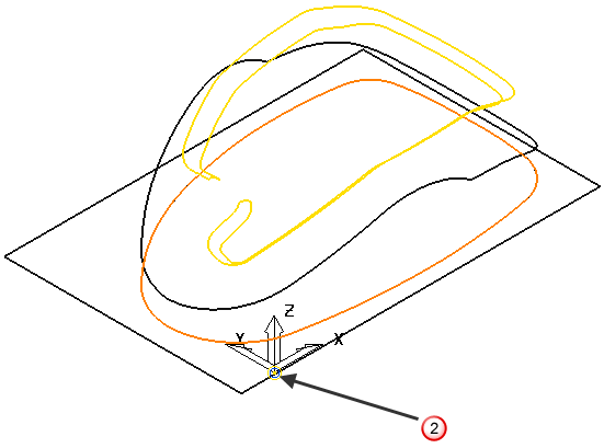

. Haga clic y arrastre el origen a la posición necesaria.
y luego haga clic (no arrastre) en la nueva posición, y haga clic en
e introduzca las coordenadas absolutas
o relativas
