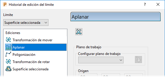

Límite — Seleccione el límite para revisar y modificar las ediciones anteriores del límite.
Ediciones — El panel muestra una lista de todas las ediciones realizadas en el límite. La edición más reciente está en la parte superior de la lista y el límite original está en la parte inferior de la lista. El lado derecho del cuadro de diálogo muestra la información de la edición seleccionada.

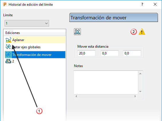

En este caso, la edición ha movido el límite 20 mm en X y es posible editar estos valores.

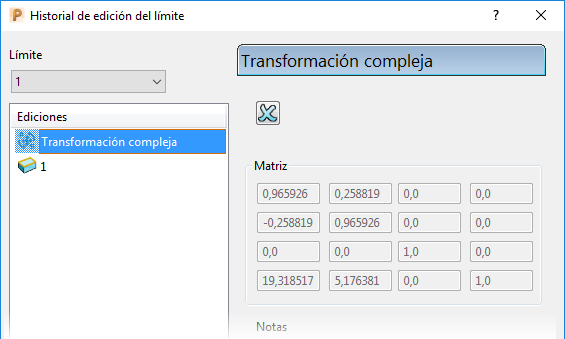

Además es posible realizar ediciones complejas que no pueden modificarse utilizando el cuadro de diálogo de Historial de edición del límite, por ejemplo:
en la barra de herramientas de estado.
para cerrar la barra de herramientas de Mover.
para cerrar la barra de herramientas de Rotar.
En este caso, la matriz combina el movimiento y la rotación pero es imposible editar estos valores. Es posible borrar esta transformación haciendo clic en
Borrar — Haga clic para borrar la edición seleccionada.
— Cuando se muestra este icono, el historial del límite contiene una o más ediciones en las que se ha seleccionado un segmento de curva o un punto. Cuando la lista de Ediciones contiene una o más de estas ediciones selectivas, haciendo clic en Calcular únicamente se vuelve a calcular el límite hasta la primera edición que haya requerido una selección y se borran todas las ediciones posteriores.
La edición selectiva.
Indica que si se edita cualquier valor, se puede volver a calcular el límite, pero el historial no se aplica completamente.

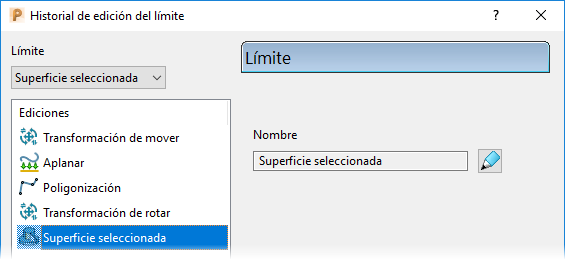

Si selecciona el límite, en vez de una edición, el lado derecho del cuadro de diálogo muestra la página de Límite.
— Haga clic para abrir el cuadro de diálogo de Límite. Es el mismo cuadro de diálogo que se abre al crear o editar un límite.Calcular — Haga clic para volver a calcular el límite según las ediciones realizadas en este cuadro de diálogo.
