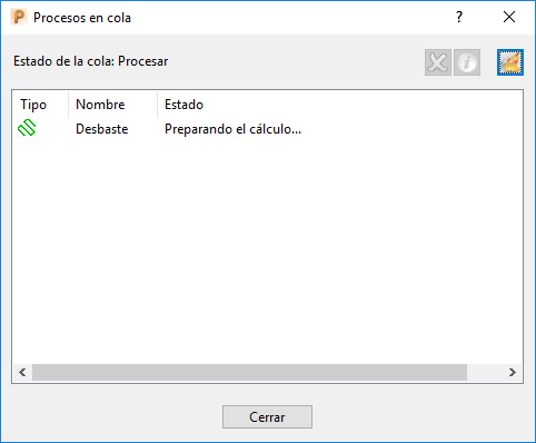

El botón de la barra de estado para los procesos en cola cambia cuando cambia el estado de la cola. Muestra una de las siguientes opciones:
Ningún proceso en cola — Cuando se muestra, no hay ninguna entidad en los procesos en cola.
Cálculo de los procesos en cola — Cuando se muestra, PowerMill está calculando (en un segundo plano) las entidades que están en la cola. Este cálculo solo se realiza cuando PowerMill pasa a estar inactivo.
Cálculo de los procesos en cola completo — Cuando se muestra, todas las entidades colocadas en los procesos en cola se han procesado.
Haga clic en cualquiera estos botones de los Procesos en cola para abrir el cuadro de diálogo de Procesos en cola.
En este caso, hay tres trayectorias en los procesos en cola.
Borrar la cola — Haga clic para eliminar cualquier entidad calculada de los procesos en cola.
Eliminar entidad de la cola — Seleccione una entidad de la lista y haga clic en para eliminar esa entidad de la cola.
No se borra la entidad, solo la elimina de los procesos en cola.
Para obtener más información consulte Cálculos en segundo plano y Visualización de los avisos de los procesos en cola.
