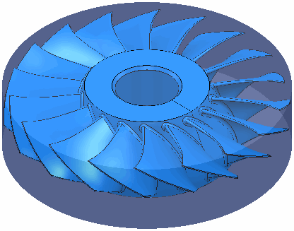

Definir el bloque y la herramienta
El bloque tiene forma cilíndrica.
  1. Haga clic en la pestaña de Inicio > panel de Configuración de trayectoria > Bloque > Bloque y cree un bloque cilíndrico.
  2. Cree una Herramientas esférica con un Diámetro de 25 y una Longitud de 80.
  3. Añada una caña con un diámetro superior de 25 y una Longitud de 80.
