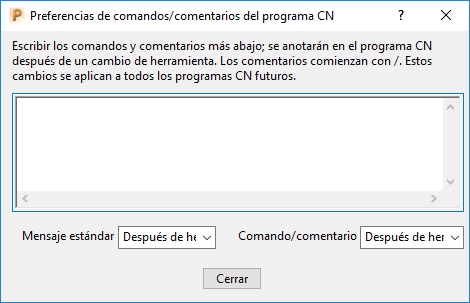

Los comandos y comentarios que se escriben aquí se añaden al fichero de salida. Cualquier línea que comience con / se asume que es un comentario.
Mensaje estándar — Define dónde se generan los mensajes estándar generados por PowerMill. Existen tres opciones: antes de un cambio de herramienta; después de un cambio de herramienta; no se envían mensajes.
Comando/comentario — Define dónde se emiten los comandos/comentarios que han añadido anteriormente. Existen dos opciones: antes de un cambio de herramienta; después de un cambio de herramienta. Si se introduce un comando aquí, es necesario asegurarse de que el fichero de opciones está configurado para recibir el comando.
Fichero de salida — Define el nombre raíz del fichero de salida. Esta opción solo está disponible si selecciona Escribir un fichero por trayectoria en el cuadro de diálogo de Opción. Haga clic en la pestaña de Fichero > Opciones > Opciones de la aplicación para abrir el cuadro de diálogo de Opciones.
