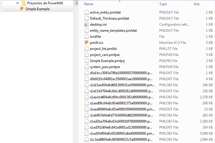

Si abre la carpeta del proyecto en el explorador de Windows, puede ver los ficheros que PowerMill ha creado:
