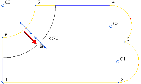

El radio del arco es el mismo. Se cambia la longitud y el ángulo de las líneas para volver a unirse al arco desplazado.

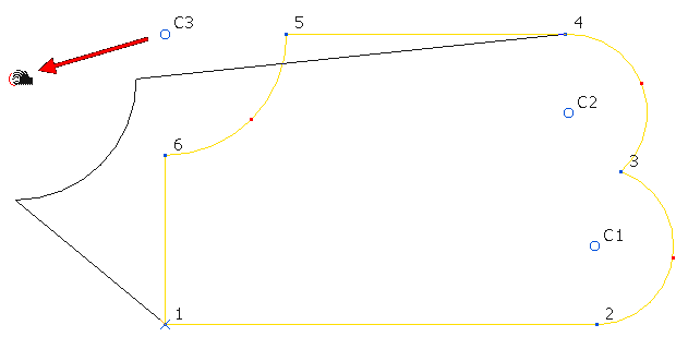

Si es posible, cuando el arco desplazado es contiguo a otro arco, los dos arcos se recortan en su punto de intersección. Si no hay punto de intersección entonces se añade una línea tangencial
El punto central del arco no cambia. El radio del arco cambia y las líneas conectadas al arco se recortan.

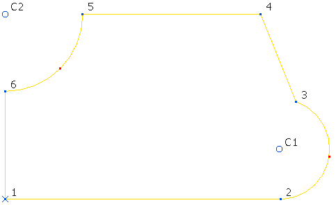

Se sustituye el arco con una línea entre los puntos 3 y 4 y se vuelven a enumerar los arcos (de forma que C3 pasa a ser C2).
Se sustituye el arco con una línea entre los puntos 3 y 4.
