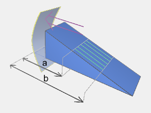

Manual — Especifique manualmente el rango de proyección al especificar una distancia mínima y máxima. Resulta útil para piezas más complejas en las que la opción Automático proyecta geometría que no se desea mecanizar. Al especificar una distancia mínima y máxima, puede omitir la geometría no deseada en la proyección para centrar la atención exclusivamente en la geometría que desea mecanizar.
  • Distancia mínima — La distancia desde la referencia en la que debería comenzar la proyección.
  • Distancia máxima — La distancia desde la referencia en la que debería terminar la proyección.
La distancia entre la Distancia mínima (a) y la Distancia máxima (b) es la región en la que se produce la proyección y el área en que se genera la trayectoria.
