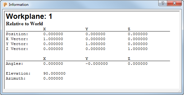

La pestaña de Plano de trabajo> panel de Información contiene lo siguiente:
Propiedades — Haga clic para mostrar la orientación del plano de trabajo activo relativa al absoluto (sistema de coordenadas global).
La Elevación y los Ángulos acimut son el ángulo del eje Z del plano de trabajo activo con relación al sistema de coordenadas global.
Los Ángulos son las rotaciones sobre el eje X, luego el eje Y, luego el eje Z (en ese orden), que transforman los ejes alineados al sistema de coordenadas global en el plano de trabajo actual.
Los Ángulos se dan en relación con el sistema de coordenadas global y el plano de trabajo activo.
