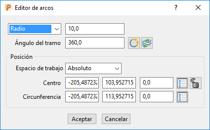

Utilice el cuadro de diálogo de Editor de arcos para editar un arco o círculo. Para abrir el cuadro de diálogo de Editor de arcos, haga doble clic en un arco cuando la pestaña de Editor de curvas esté abierta.
Este cuadro de diálogo presenta lo siguiente:
— Introduzca el radio o el diámetro del arco o círculo.Ángulo del tramo — 135
Ángulo del tramo — 270
Realizar un arco completo — Haga clic para transformar un arco en un círculo.Transforma esto:
en esto:
Invertir el arco — Haga clic para invertir la dirección del arco seleccionado.Transforma esto:
en esto:
Bloquear el centro del arco — Cuando no está bloqueado , se puede mover el centro del arco.
Cuando está bloqueado
, fija la posición del centro del arco.
Posición del centro/circunferencia — Haga clic para utilizar el cuadro de diálogo Posición para introducir las coordenadas.
