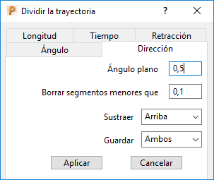

Esta pestaña presenta lo siguiente:
Ángulo plano — Un límite de ángulo medido desde el plano XY. Se considera que un movimiento es plano cuando forma un ángulo con el plano XY menor que este límite.
Borrar segmentos menores que — Elimina los segmentos menores en longitud que el número introducido aquí Cuanto mayor es el valor, menor es la fragmentación. El valor normalmente estará en línea con el de tolerancia de mecanizado.
Sustraer — Hay tres zonas que se pueden separar de la trayectoria:
Guardar — Define qué partes de la trayectoria se mantienen:

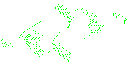

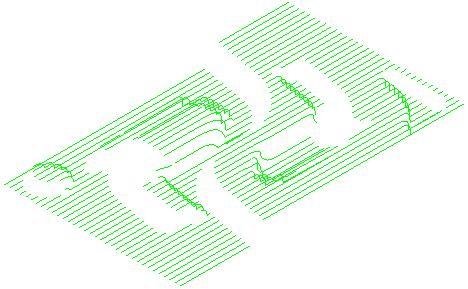

Este ejemplo muestra los efectos de dividir una trayectoria por una dirección.
En el cuadro de diálogo de Dividir la trayectoria > Dirección:
