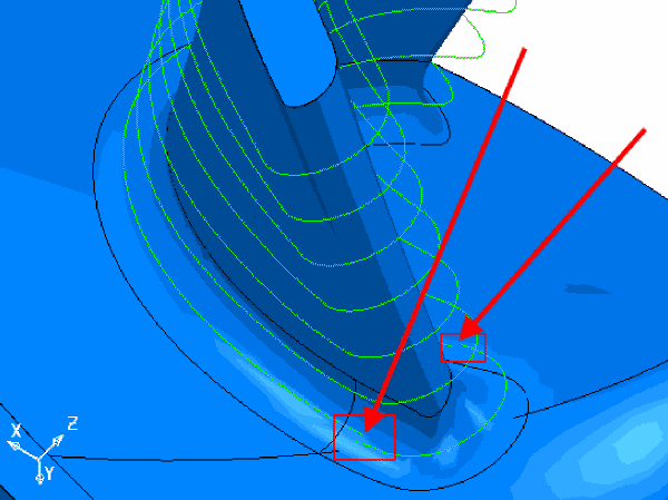

Cuando se utiliza una Transición de 5 mm, puede ver la transición suave entre el eje original y el eje de la herramienta editada:

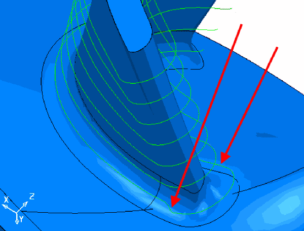

Cuando se utiliza Transición de 0, puede ver la discontinuidad entre el eje original y el eje de la herramienta editada:
