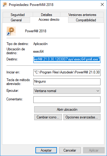

  2. Haga clic con el botón derecho del ratón en el icono de PowerMill del escritorio y seleccione Propiedades.
  3. Seleccione la pestaña Acceso rápido y edite el campo Destino para que finalice en ...\pmill.exe abc.htm. El espacio entre el nombre del programa y el nombre del fichero html es esencial. Debe ser …\pmill.exe abc.htm, no …\pmill.exeabc.htm.
    Es posible colocar el fichero .html en otro directorio si lo desea. Si es así, introduzca el nombre completo de la ruta en el campo de Destino. Por ejemplo, \pmill.exe D:\MyHTML\abc.htm.
  4. Haga clic en Aceptar para aceptar los cambios y cerrar el cuadro de diálogo.
