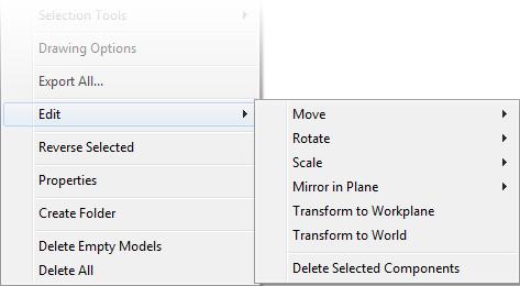

Mover — Seleccione paramover el modelo (o las superficies seleccionadas) según una distancia específica en X, Y o Z.
Rotar — Seleccione pararotar el modelo (o las superficies seleccionadas) según un ángulo específico alrededor de X, Y o Z.
Escala — Seleccione paramodificar la escala del modelo (o las superficies seleccionadas) según un valor específico en X, Y o Z.
Reflejar en el plano — Seleccione parareflejar el modelo (o las superficies seleccionadas) en el plano XY, YZ o ZX.

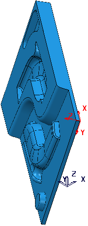

Transformar al plano de trabajo — Seleccione paramover el modelo (o las superficies seleccionadas) de forma que su posición relativa al plano de trabajo activo sea la misma que con respecto al absoluto (sistema global de coordenadas). Transforma esto:
en esto:
Transformar al absoluto — Seleccione paramover la trayectoria de forma que su posición relativa al absoluto (sistema global de coordenadas) sea la misma que con respecto al plano de trabajo activo.
Estas opciones son similares a las del cuadro de diálogo Transformar el modelo.
Borrar los componentes seleccionados — Seleccione para borrar los componentes seleccionados.
