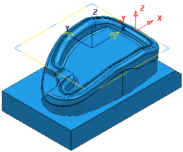

En el ejemplo se explica cómo manipular los planos de trabajo gráficamente. Utiliza el modelo 5axisModel.dgk de la carpeta de Ejemplos.
El plano de trabajo no tiene que ser el plano de trabajo activo.
El plano de trabajo se muestra de color amarillo y azul.
Las zonas azules permiten la rotación alrededor del eje Z.
Las zonas amarillas permiten la rotación alrededor de los ejes X o Y.
La zona negra permite la traslación del origen del plano de trabajo.
Alinea el eje Z a un punto especificado por el usuario. De manera similar, seleccionar las cabezas de flecha amarillas de los ejes X o Y permite la alineación de estos ejes.
Mueve el origen.
Rota alrededor del eje Z
Rota alrededor del eje X
Rota alrededor del eje Y
