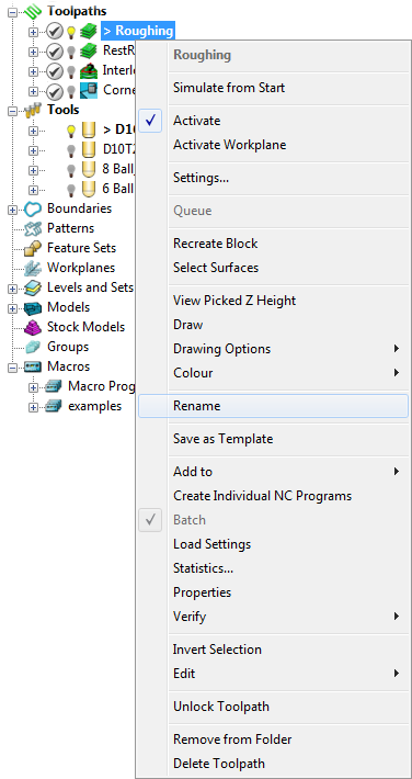

Haga clic derecho en una entidad en el explorador para mostrar el menú contextual específico para esa entidad.

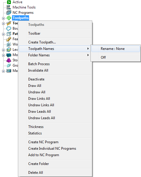

Haga clic con el botón derecho en una entidad colectiva para ver el menú contextual que es igual para el grupo.
Haga clic con el botón derecho en una entidad individual para ver el menú contextual de la entidad específica. Por ejemplo, haga clic con el botón derecho del ratón en una trayectoria para ver las opciones disponibles para esa trayectoria específica.
Algunas de las opciones son comunes a muchos de los menús de entidades individuales, por ejemplo:
en el cuadro de diálogo para editarlos).El menú para las entidades individuales, bajo una entidad colectiva, contiene los mismos comandos. Por ejemplo, las opciones del menú para todas las trayectorias individuales son las mismas.
