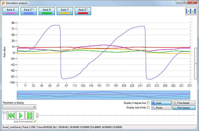

Un bloqueo del cardán es una configuración específica de una máquina herramienta multiejes que se da cuando el eje de herramienta se alinea con al menos un eje de rotación, debido a la posición de uno o más puntos de la trayectoria. Esta configuración conlleva movimientos no deseados porque, cuando está cerca del bloqueo del cardán, pequeños ajustes en el eje de herramienta pueden provocar grandes cambios en un eje de rotación.
El gráfico siguiente representa el eje de rotación de una máquina herramienta mesa-mesa rotando (de manera no deseada) casi 180
en un segundo. El motivo es que la máquina herramienta mecaniza un punto de la trayectoria en la parte inferior de la cavidad de la botella que coincide con el bloqueo del cardán de la máquina herramienta.

El módulo de Análisis de simulación es una herramienta efectiva para identificar los movimientos no deseados de los ejes de rotación porque representa los movimientos de los ejes de una máquina herramienta en un gráfico de líneas. En el gráfico siguiente, el eje C (de rotación, dibujado en púrpura), oscila de 85
a -85
aproximadamente en un segundo.
