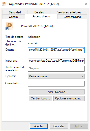

Puede iniciar PowerMill en distintos modos añadiendo switches al acceso directo de PowerMill del escritorio. Los switches disponibles son:
Switch |
Descripción |
-macro <nombre_fichero> |
Ejecutar una macro |
-tri <nombre_fichero> |
Abrir un modelo de triángulos |
-model <nombre_fichero> |
Abrir un modelo |
-inch |
Iniciar en unidades en pulgadas |
-inches |
-mm |
Iniciar en unidades en milímetros |
-project <nombre_dir> |
Abrir un proyecto |
-project_readonly <nombre_dir> |
Abrir un proyecto en modo de solo lectura |
-process <nombre_dir> |
Abrir un proyecto y calcular las trayectorias |
Para modificar el acceso directo del escritorio de PowerMill:
La próxima vez que inicie PowerMill mediante el icono del escritorio, automáticamente se utilizarán los switches especificados.
