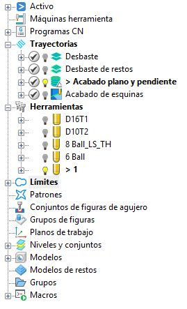

Se puede determinar si una entidad está activa y dibujada al mirarla en el Explorador:
Cada entidad activa (independientemente de si está o no dibujada) siempre se muestra en negrita y va precedida de >, por ejemplo:
