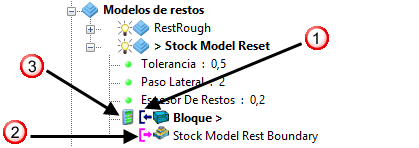

Los Modelos de restos se representan en el Explorador de este modo:
Muestra una entidad utilizada en el cálculo del modelo de restos.
Muestra una entidad que hace referencia al modelo de restos.
Muestra el estado del modelo de restos que se debe calcular.
