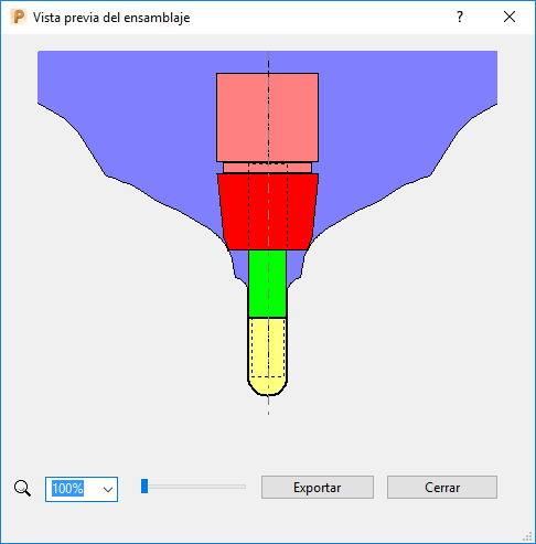

El cuadro de diálogo de Vista previa del ensamblaje es útil para mirar detalladamente los ensamblajes de herramienta que son demasiado grandes para verlos efectivamente en el panel del Ensamblaje de herramienta. Haga clic en
en las pestañas del cuadro de diálogo de Herramienta (excepto la pestaña de Datos de corte) para abrir el cuadro de diálogo.
— Introduzca o seleccione un valor de la lista para acercarse o alejarse del ensamblaje de herramienta. Después puede utilizar el ratón para desplazar la imagen.
— Utilice la barra deslizante para acercarse o alejarse del ensamblaje de herramienta. Después puede utilizar el ratón para desplazar la imagen.
Exportar — Haga clic para guardar la vista actual del ensamblaje de herramienta como un fichero de gráficos. Si imprime la imagen del ensamblaje de herramienta con una escala de 1:1, la impresión se puede utilizar como guía cuando se rebaje el portaherramientas para evitar colisiones.
