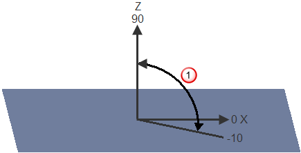

Los límites del Ángulo acimut pasan de 0
a 360
y los límites del Ángulo de elevación de -10
a 90
El rango del ángulo X de la máquina herramienta =
100
, el rango del ángulo de elevación de PowerMill = -10
a 90

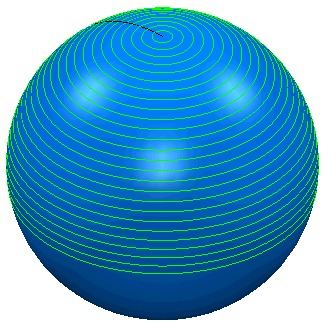

El Modo de Eliminar la trayectoria mecaniza:
Seleccione Dibujar los límites para ver la parte mecanizable:
