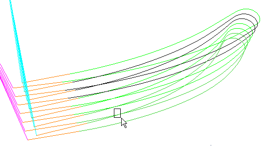

  2. Seleccione un par de segmentos de la trayectoria con un recuadro de selección.

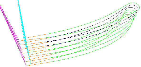

  3. Haga clic en el botón de Guardar la selección. Los segmentos seleccionados se vuelven blancos (abajo, en negro).

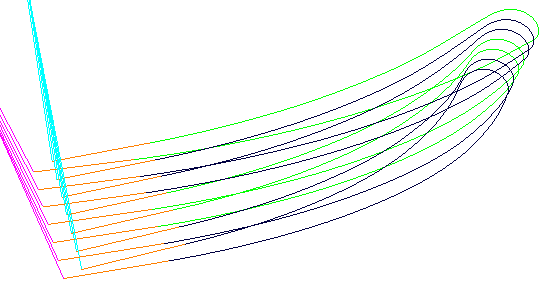

  5. Haga clic en el botón de Guardar la selección. Los segmentos seleccionados se añaden a los anteriores.

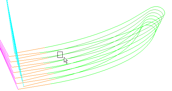

  6. Haga clic en el botón de Borrar la selección para deseleccionar todos los segmentos seleccionados.
