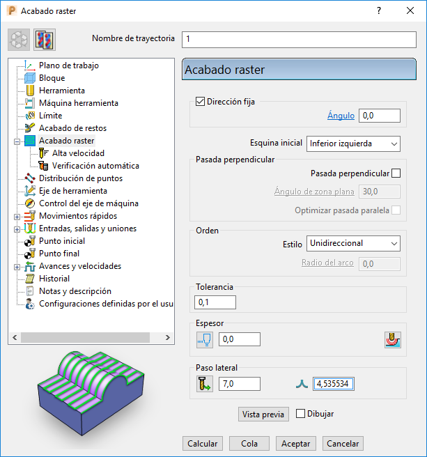

Puede visualizar los parámetros en el cuadro de diálogo de estrategia utilizados para crear la trayectoria activa.
Para acceder a los parámetros de la trayectoria:
En el caso de una trayectoria de acabado raster, se abre el cuadro de diálogo de Acabado raster:
, para editar la trayectoria existente, o bien en Copiar la trayectoria
, para crear una trayectoria nueva basada en esta.Para más información, consulte Estrategias de trayectoria.
