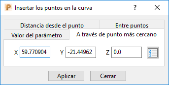

Existen cuatro maneras de insertar puntos en una curva con el cuadro de diálogo de Insertar los punto en la curva.
Haga clic en la pestaña de Herramientas de curva > panel de Puntos > Insertar para abrir el cuadro de diálogo de Insertar los punto en la curva.
Estas opciones se muestran utilizando esta curva.
Al introducir un valor de 2,25 y hacer clic en Aplicar, se inserta un punto a un 1/4 de la distancia entre el punto 2 y el 3.
Introduciendo un valor de X - 60, Y - -21, Z - 0 y haciendo clic en Aplicar, se inserta este punto:
y se actualiza el cuadro de diálogo con las coordenadas reales del punto.
para introducir las coordenadas o seleccionar un punto gráficamente.
Seleccione el punto 3.
Introduzca una Distancia desde el punto actual de 10 y haga clic en Aplicar.
Introduzca un Número de puntos de 3.
Seleccione los puntos 2 y 3 y haga clic en Aplicar.
