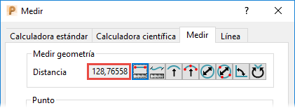

Este ejemplo muestra cómo medir la distancia XY entre dos puntos de un modelo. Se utiliza el modelo chainsaw.ige en la carpeta de Ejemplos.
Preparación para medir
Selección de los puntos:
En el área gráfica, haga clic en los dos puntos
y
Puede ver:
El componente XY de la línea entre los dos puntos seleccionados.
La línea entre los dos puntos seleccionados.
Al seleccionar los puntos, se abre el cuadro de diálogo de Medir con la distancia XY mostrada en el campo de Distancia.
Si se muestra la línea
en el plano ZX o YZ, se está utilizando el plano de trabajo principal erróneo. Para cambiar el plano de trabajo principal, en la barra de herramientas de Información, seleccione
