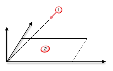

Por ejemplo, si el plano principal es el XY, cada punto que introduce con el ratón tiene una coordenada Z de cero. Al activar el bloqueo de plano, si acopla un punto clave
que no se encuentre en el plano principal
la nueva posición
se proyectará sobre el plano principal, a lo largo del vector normal del plano principal:
