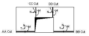

ALZADO DE MURO
ESFUERZOS REDUCIDOS
Las secciones transversales para las que se van a calcular los esfuerzos reducidos pueden tener la siguiente orientación: horizontal (en la base del muro, sección A y sección B) o vertical (sección CC y sección DD).
Para obtener un sistema de cálculo de esfuerzos reducidos que sea sencillo para el usuario y rápido en su uso, los muros deben dividirse en paneles rectangulares según el esquema siguiente.
