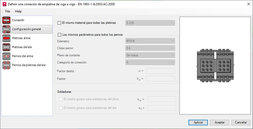

Utilice el panel Configuración general para aplicar los mismos parámetros a todos los componentes de la unión.
Elementos del cuadro de diálogo
- El mismo material para todas las pletinas
- Seleccione esta opción para utilizar el mismo material para todas las pletinas de la unión.
- Los mismos parámetros para todos los pernos
- Seleccione esta opción para aplicar la misma configuración a todos los tornillos de la unión.
- Diámetro
- Seleccione un diámetro para los tornillos.
- Clase de tornillo
- Seleccione una clase para el tornillo.
- Plano de corte
- Especifique si la parte del cortante del tornillo está fileteada o no.
- Categoría de unión
- Especifique la categoría de la unión.
- Coeficiente de deslizamiento / Coeficiente
- Para los tornillos de categoría B y C, especifique el coeficiente de deslizamiento y el coeficiente Ks.
- Soldaduras
- Seleccione una o ambas opciones disponibles para definir el espesor de las soldaduras de alma y ala.
- El mismo grosor para soldaduras del alma
- Aplica el espesor especificado a todas las soldaduras de alma de la unión.
- El mismo grosor para soldaduras del ala
- Aplica el espesor especificado a todas las soldaduras de ala de la unión.
