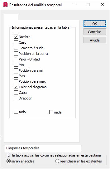

Selección del valor para el caso de análisis temporal
Haga clic con el botón derecho en la tabla que aparece debajo de los diagramas presentados y seleccione Columnas para seleccionar las cantidades para el análisis temporal. La opción solo está disponible para el análisis temporal.
Las opciones describen el diagrama que se presenta y permiten mostrar los valores extremos obtenidos para la estructura.
