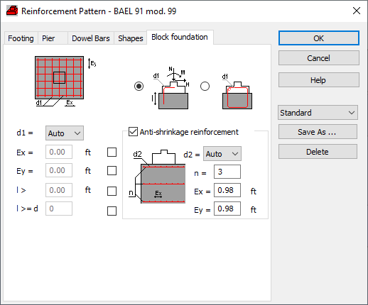

Cuadro de diálogo Disposición de armaduras: ficha Hormigón de limpieza/Cimentación bloque (cimentación de hormigón armado)
La ficha Hormigón de limpieza/Cimentación bloque permite definir los parámetros del hormigón de limpieza y la cimentación bloque.

Si se ha seleccionado la opción Hormigón de limpieza en el cuadro de diálogo Definición - dimensiones (ficha Hormigón de limpieza/Cimentación bloque), el cuadro de diálogo Disposición de armaduras incluye opciones que se utilizan para determinar los parámetros de la armadura que conecta el hormigón de limpieza con la cimentación: diámetros de barras y separaciones Ex y Ey.
Si se ha seleccionado la opción Cimentación bloque en el cuadro de diálogo Definición - dimensiones (ficha Hormigón de limpieza/Cimentación bloque), el cuadro de diálogo Disposición de armaduras incluye opciones que se utilizan para determinar los parámetros de la armadura que conecta la cimentación con la cimentación bloque.
  • Se pueden definir los siguientes tipos de armadura:
    • Barras rectas (añadidas en el lado de la cimentación donde se produce tensión).
    • Estribos.
  • Puede definir los siguientes parámetros de la armadura:
    • Diámetro de las barras.
    • Separación de las barras en ambas direcciones (Ex, Ey).
    • Longitud de anclaje.
Puede generar armaduras someras (aunque no se verifican). El número de capas de las armaduras someras (n) no puede ser menor que 2.
La opción Guardar como permite reutilizar un conjunto de parámetros de disposición de armaduras. Este conjunto se guarda en el directorio de usuario actual. Puede reutilizar este conjunto para el otro elemento en el cuadro de diálogo Disposición de armaduras o asignarlo al elemento seleccionado (o a los elementos seleccionados del mismo tipo) en el Inspector de componentes de hormigón armado.
La opción Eliminar permite suprimir el conjunto de parámetros de disposición de armaduras seleccionado.
