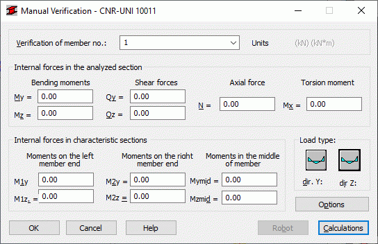

Verificación manual: CNR-UNI 10011
El cuadro de diálogo Verificación manual permite la verificación de las barras de acero con respecto a los valores de fuerza definidos según la norma italiana de acero CNR-UNI 10011. Para acceder a la opción, haga clic en Dimensionamiento Dimensionamiento - barras de acero - Opciones Verificación. Se abre el cuadro de diálogo siguiente:
Para ejecutar la verificación de las barras de acero en función de los valores de esfuerzos internos predefinidos:
  1. Introduzca el número de barra en el campo Verificación de la barra n.º.
  2. Introduzca los valores de las esfuerzos internos correspondientes en el campo Esfuerzos internos en la sección analizada; las unidades correspondientes se muestran en la esquina superior derecha del cuadro de diálogo.
  3. Introduzca los valores de los esfuerzos internos adicionales necesarios para los cálculos normativos en el campo Esfuerzos internos en secciones específicas; las unidades correspondientes se muestran en la esquina superior derecha del cuadro de diálogo.
  4. Determine el tipo de carga para las direcciones Y y Z en el campo Tipo de carga.
  5. Haga clic en el botón Opciones para seleccionar las Opciones de cálculo.
  6. Haga clic en el botón Cálculos para verificar la barra. Aparecerán los resultados.
