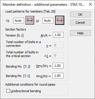

Esta opción se utiliza para determinar los parámetros adicionales de la norma del tipo de barra de acero para la norma rumana STAS 10108/0-78. Está disponible después de pulsar el botón Más del cuadro de diálogo Definición de la barra - Parámetros.
Las opciones del cuadro de diálogo anterior permiten definir parámetros adicionales de una barra:
- patrones de distribución de momentos flectores a lo largo de la barra (al pulsar los iconos el programa abre un cuadro de diálogo adicional: Superficies de influencia para una barra (ficha. 28))
- coeficiente de sección (para una sección traccionada): relación An/A: la opción se utiliza para definir la relación entre el área neta de una sección que incluye los huecos de los pernos y el área bruta de una sección. Además, existe la posibilidad de definir el número de todos los pernos de una unión y de una sección crítica que se está analizando. El programa utiliza estos datos para la verificación de una barra debido a la tensión según el punto 6.1 de la norma
- de coeficientes de sección (para una sección en flexión): las relaciones Wny/Wy y Wnz/Wz. La opción se utiliza para definir la relación del módulo neto de la sección (para una sección que incluye los huecos de los pernos) con el módulo bruto de la sección. Los coeficientes se tienen en cuenta en los cálculos durante la verificación de la relación de la sección de la barra según el punto 7 de la norma.
En la parte inferior del cuadro de diálogo se pueden determinar condiciones adicionales para los perfiles redondos: flexión unidireccional. Si la opción está activada, en los cálculos de una barra de perfil redondo sometida a flexión biaxial, los momentos My y Mz se sustituyen por un momento resultante que es su suma vectorial. A partir de ese momento el programa trata la barra como una barra sometida a flexión unidireccional.
