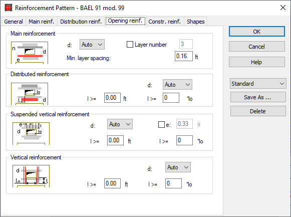

Seleccione la ficha Armaduras de huecos en el cuadro de diálogo Disposición de armaduras para definir la forma de ajustar la armadura de los huecos tratados como huecos de cálculo.
Campo Armaduras principales
Esta armadura aparece en la parte superior e inferior de un hueco y actúa arco para garantizar el funcionamiento correcto de la bóveda creada. Las opciones disponibles definen el diámetro de la armadura, el número de capas de la armadura y la separación mínima entre estas. Si no se selecciona ningún diámetro para la armadura, se define automáticamente.
Campo Armaduras repartidas
Esta armadura aparece en la parte superior e inferior de un hueco a la altura equivalente a la anchura del hueco. El área de armadura calculada es independiente del área de armadura repartida de una viga de gran canto.
Campo Armaduras verticales Av
Esta armadura garantiza la correcta suspensión de la armadura aplicada sobre el hueco en la zona equivalente a 0,75 de la anchura del hueco. Además, cumple una función estructural en cooperación con la armadura superior del hueco. El área de armadura calculada es independiente del área de armadura repartida de una viga de gran canto. Es posible dar forma a la armadura del hueco mediante las opciones para definir el diámetro y la longitud de los brazos de la armadura.
Esta armadura aparece en forma de poste oculto dentro de una viga de gran canto. Actúa como refuerzo vertical del hueco. La cantidad de armaduras en un poste es al menos la mitad de la cantidad de armaduras verticales aplicadas a la anchura del hueco. El diámetro y la longitud de las armaduras permiten dar la forma que se desee a esta armadura.
