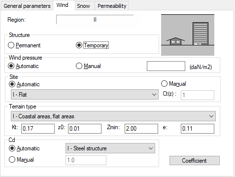

Al abrir el cuadro de diálogo Cargas de viento y nieve y hacer clic en la ficha Viento, se muestra el siguiente cuadro de diálogo.
El cuadro de diálogo se divide en varios campos con grupos de opciones específicas.
Este campo contiene una lista de las zonas de viento disponibles. La región eólica es uno de los factores que determinan la presión básica del viento sobre elementos de estructura consecutivos.
El campo Estructura permite seleccionar una estructura temporal o permanente.
El campo Presión del viento presenta las siguientes opciones:
En el campo Ubicación, puede especificar el emplazamiento para la estructura:
El campo Tipo del suelo especifica el tipo de suelo donde se encuentra la estructura. Después de seleccionar el tipo de suelo, los valores de los parámetros Kt, z0, Zmin y e se cambian automáticamente. Los valores de los parámetros que se muestran también se pueden definir manualmente.
En la parte inferior del cuadro de diálogo, puede especificar un valor para el coeficiente Cd:
Al hacer clic en Coeficiente, se abre el cuadro de diálogo que permite definir los coeficientes de una carga de viento.
