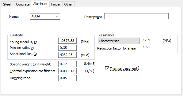

Seleccione Materiales en el cuadro de diálogo Preferencias para el proyecto y haga clic en el botón Modificación. Seleccione la ficha Aluminio para acceder a los siguientes parámetros.
Defina lo siguiente:
Nombre
El nombre representativo del aluminio definido.
Nota: El nombre del material debe asignarse antes de pulsar el botón Añadir.
Descripción
Descripción representativa del aluminio definido.
Elasticidad
- Módulo de Young: el valor del módulo de Young para el aluminio definido.
- Coeficiente de Poisson: el coeficiente de Poisson para el aluminio definido.
- Módulo de Kirchoff: el módulo de Kirchoff para el aluminio definido. Este reconoce la influencia de los esfuerzos cortantes en la deformación de la estructura.
Otros
- Densidad: densidad (peso unitario) del aluminio definido.
- Dilatación térmica: el coeficiente de dilatación térmica del aluminio definido.
- Coeficiente de amortiguamiento: el coeficiente de amortiguamiento del aluminio definido.
