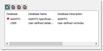

Catálogo de carros
Para acceder a los catálogos de carros:
  1. Haga clic en Herramientas Preferencias para el proyecto Catálogos.
    Se abre el cuadro de diálogo Preferencias para el proyecto.
  2. Seleccione Cargas por carros en el panel izquierdo del cuadro de diálogo Preferencias para el proyecto.
Este cuadro de diálogo permite realizar las siguientes operaciones en los catálogos de carros:
- Crea un nuevo catálogo de carros de usuario.
- Añade un nuevo catálogo de carros.
- Suprime un catálogo de carros.
- Define un catálogo de carros como predeterminado.
