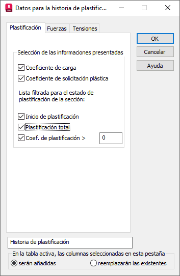

Seleccione la ficha Plastificación en el cuadro de diálogo Columnas para seleccionar las cantidades de plastificación para la presentación.
Se pueden seleccionar las siguientes cantidades para la presentación de la tabla: coeficiente de carga y coeficiente de solicitación plástica.
El criterio de filtrado para las listas es un estado del proceso de plastificación de la sección (valor del coeficiente de solicitación plástica).
