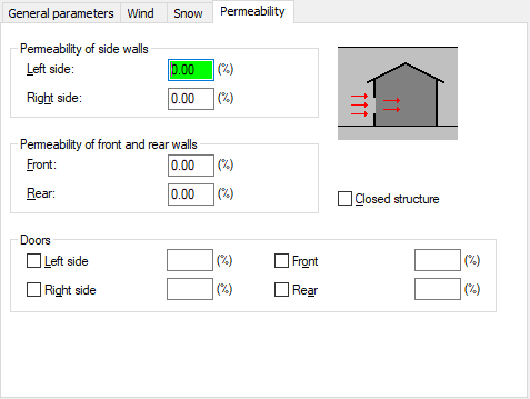

Al abrir el cuadro de diálogo Carga de nieve y viento y hacer clic en la ficha Permeabilidad, se muestra el siguiente cuadro de diálogo.
El cuadro de diálogo define la permeabilidad de la pared de la estructura. La permeabilidad de la pared tiene un efecto directo en la generación de coeficientes de presión interna del viento. Cuando selecciona una opción, su diagrama se muestra en la esquina superior derecha del cuadro de diálogo.
El cuadro de diálogo se divide en los tres campos siguientes con grupos de opciones específicas.
- En el campo Permeabilidad de las paredes laterales, se especifica la paredes laterales izquierdas y derechas. La permeabilidad siempre se expresa en %. Para un muro completamente abierto, el valor de permeabilidad es del 100 %; mientras que, para un muro completamente cerrado, es del 0 %.
- En el campo Permeabilidad de las paredes de frente, especifica la permeabilidad de las paredes delantera y trasera. La permeabilidad siempre se expresa en forma de porcentaje (%).
- El campo Puertas tiene las siguientes opciones:
- Izquierda: si se selecciona esta opción, la puerta se encuentra en el muro del lado izquierdo del edificio. El valor de permeabilidad de esta pared se puede especificar en el campo situado a la derecha.
- Derecha: cuando se selecciona este ajuste, la puerta se ubica en la pared del lado derecho del edificio. El valor de permeabilidad de esta pared se puede especificar en el campo situado a la derecha.
- Frente: cuando se selecciona este ajuste, la puerta se ubica en la pared frontal del edificio. El valor de permeabilidad de este lateral se puede especificar en el campo situado a la derecha.
- Atrás: cuando se selecciona este ajuste, la puerta se ubica en la pared posterior del edificio. El valor de permeabilidad de este lateral se puede especificar en el campo situado a la derecha.
Cuando la opción Estructura ajustada está seleccionada, ninguno de los campos de la ficha está disponible y el valor del parámetro Cpi es cero.
