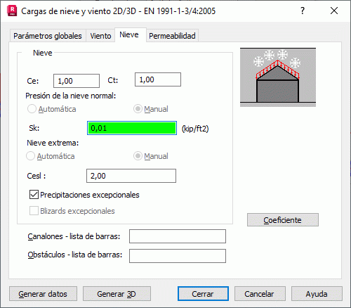

Al abrir el cuadro de diálogo Cargas de viento y nieve y hacer clic en la ficha Nieve, se muestra el siguiente cuadro de diálogo.
El cuadro de diálogo se divide en varios campos con determinados grupos de opciones. Si la opción Nieve está activada, Robot genera una carga de nieve.
Para la norma general de viento y nieve, Eurocódigo 1 y la versión británica, no se puede generar automáticamente presión de nieve normal y extrema porque no se ha especificado una región de nieve. Por lo tanto, la presión necesaria debe introducirse manualmente.
El campo Acumulación de la nieve presenta las siguientes opciones:
Genera una carga de nieve que tiene en cuenta el deslizamiento de la nieve desde la pendiente de los tejados, la nieve que el viento desprende de los tejados, la acumulación de nieve detrás de diversos obstáculos en un tejado (canalones y acroterios). Las cargas de nieve por defecto se generan en relación con la redistribución de la nieve en los planos del tejado.
Permite especificar os nudos de envolvente en los que se colocan obstáculos adicionales para evitar que la nieve se deslice desde los tejados. Estos obstáculos fuerzan a la nieve a permanecer en los planos del tejado y aumentan la carga local del tejado. Los nudos de envolvente se pueden introducir de forma manual o gráfica.
