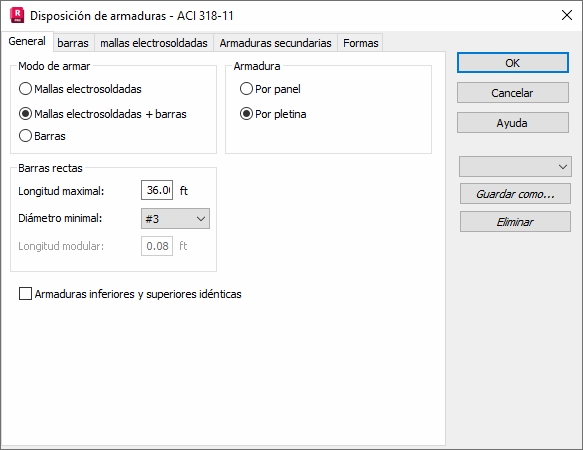

Seleccione la ficha General del cuadro de diálogo Disposición de armaduras para determinar los parámetros generales relativos a una losa.
El campo Tipo de armadura determina si la armadura principal de la losa debe estar formada por mallas electrosoldadas, barras o ambas (actualmente no disponible).
El campo Armadura determina si la armadura se debe establecer de la siguiente forma:
La opción Barras rectas determina la longitud máxima de las barras rectas para la armadura, así como el valor del diámetro desde el que se aplica la condición. Además, la opción Longitud modular determina el valor (módulo) hasta el que se redondea la longitud de la barra hacia arriba. Por ejemplo, en una barra con una longitud de 5.36 m en el primer tramo, tras escribir el valor 0.10 m, el valor de longitud de la barra es de 5.40 m.
