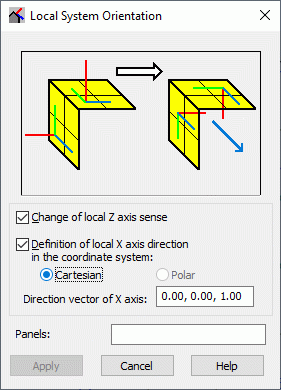

Mediante esta opción, se puede determinar la orientación de los elementos finitos planos en el espacio (invertir la orientación del eje Z del sistema local). Después de definir un panel, también se puede establecer la orientación de la normal a ese panel (orientación del eje Z del sistema de coordenadas local). Para acceder a la opción:
Una vez seleccionada la opción, se muestra el cuadro de diálogo Orientación del sistema local.
Nota: Esta opción solo está disponible para pletinas y láminas.
Puede determinar la dirección del eje X local asignado a un panel. Se pueden asignar los sistemas cartesiano o polar a cada uno de los paneles.
Cuando se selecciona Cartesiano y Definición de la dirección del eje local X, también se puede especificar el vector de dirección del eje X. Las coordenadas del vector se especifican definiendo la dirección y la orientación del eje X local de un panel (por ejemplo, el vector [0, 0, 1] puede ser un vector de dirección). La imagen siguiente muestra el vector de dirección del eje X para varias paredes. Los separadores de la definición del vector son los que se especifican en el sistema Microsoft® Windows (es posible utilizar espacios en lugar de separadores).
Cuando se selecciona el sistema polar y Definición de la dirección del eje local X, se puede especificar el punto de origen del sistema de coordenadas.

Se puede aprovechar la definición del sistema local para cada uno de los paneles incluidos en una estructura. Puede haber una dirección diferente en cada uno de los paneles, lo que resulta útil cuando se trabaja con estructuras 3D.
Para cambiar la orientación de la normal (orientación del eje Z del sistema de coordenadas local) de un panel, abra el cuadro de diálogo Orientación del sistema local y utilice uno de los procedimientos siguientes:
