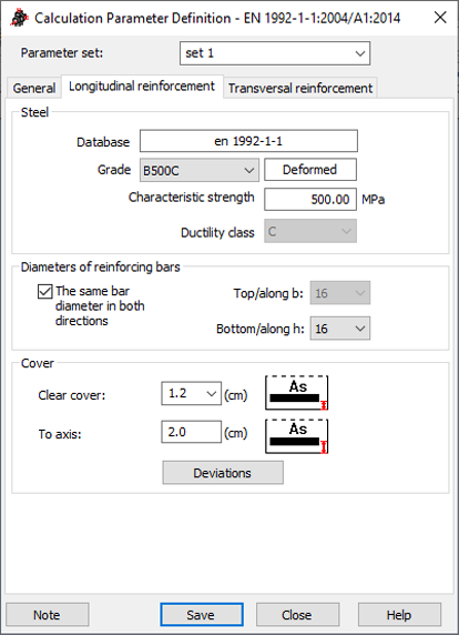

La ficha Armadura longitudinal permite definir los parámetros de la armadura longitudinal de una barra de hormigón armado según el Eurocódigo 2 (EN 1992-1-1:2004/A1:2014 con diferentes Anexos Nacionales).
Acceso
Elementos del cuadro de diálogo
Acero
Seleccione el grado del acero definido.
Diámetros de armaduras
Define los diámetros de las barras para la armadura de una barra.
Las barras se muestran en unidades métricas de diámetro para la armadura superior e inferior. Los diámetros de las barras pueden ser diferentes para las armaduras superiores e inferiores de una viga. De forma similar, un pilar puede tener una armadura a lo largo de los lados h y b.
Si se utilizan los mismos diámetros para todo el elemento, se debe seleccionar la opción El mismo diámetro para las dos direcciones.
Recubrimiento
Define los valores de recubrimiento.
El recubrimiento se puede calcular como un recubrimiento hasta el eje o un recubrimiento al borde de la armadura inferior. Los valores de recubrimiento se convierten automáticamente.
Seleccione Desviaciones para especificar los valores de las desviaciones del recubrimiento.
