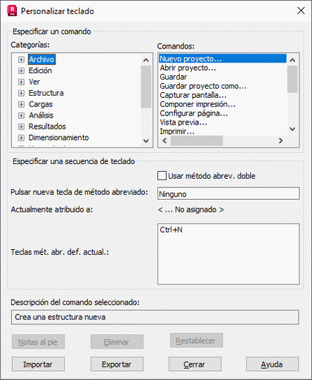

Utilice el cuadro de diálogo Personalizar teclado para crear las teclas de los métodos abreviados personalizados.
- Acceso
- Haga clic en Herramientas
Personalizar
Personalizar teclado.
Elementos del cuadro de diálogo
- Categorías: menú de comandos que permite abrir un submenú.
- Comandos: comandos de la categoría seleccionada.
- Usar método abrev. doble: permite el uso de dos teclas sucesivas para el método abreviado.
- Pulsar nueva tecla de método abreviado: permite introducir una combinación de teclas para el comando seleccionado.
- Actualmente atribuido a: muestra el comando asociado con la tecla de método abreviado que aparece en el campo Pulsar nueva tecla de método abreviado.
- Teclas mét. abr. def. actual.: las teclas de método abreviado definidas para el comando seleccionado.
- Descripción del comando seleccionado: muestra la descripción del comando seleccionado en el campo Comando.
- Asigne o suprima los métodos abreviados seleccionados.
- Importe o exporte todos los métodos abreviados (formato *.acc).
