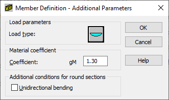

Definición de la barra: parámetros adicionales (ENV 1995-1:1:1992 NAD Finlandia)
Utilice esta opción para definir los parámetros adicionales de tipo de carga de un elemento de una estructura de madera y coeficiente de material. Para acceder a esta opción, haga clic en el botón Más del cuadro de diálogo Definición de la barra - parámetros. Se abre el cuadro de diálogo siguiente:
La parte inferior del cuadro de diálogo define condiciones adicionales para los perfiles redondos; en este caso, la flexión simple. Si esta opción está seleccionada, en los cálculos de una barra de perfil redondo sometida a flexión biaxial, los momentos My y Mz se sustituyen por un momento resultante que es su suma vectorial. Las barras son, por consiguiente, sometidas a flexión simple.
